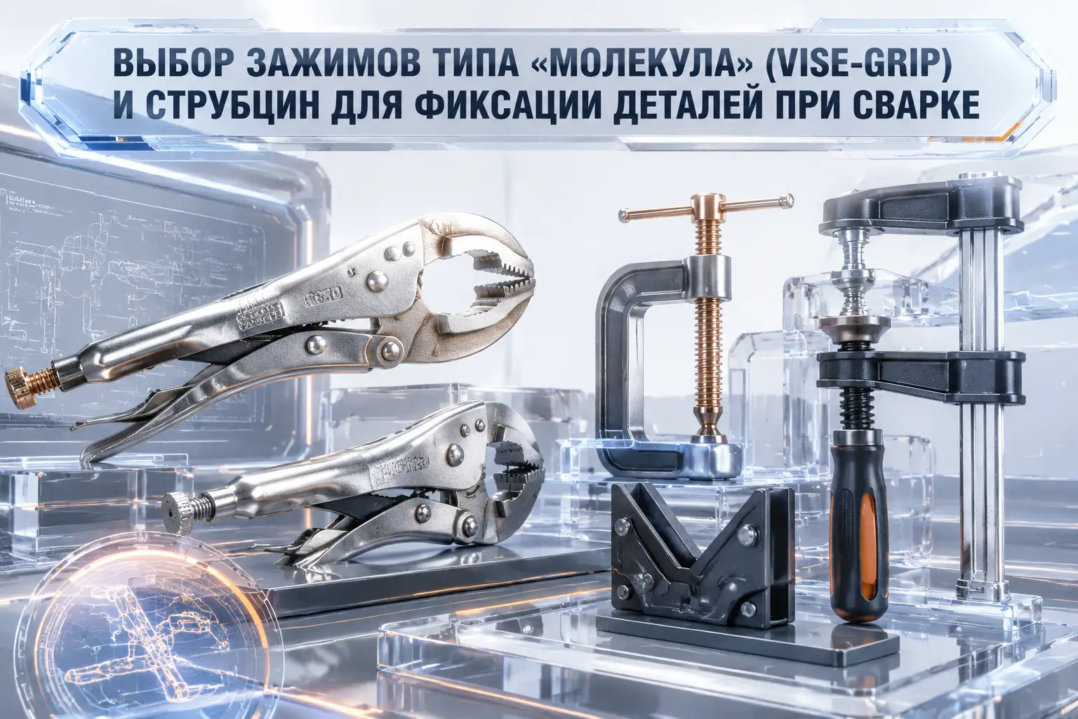

Что такое зажимы типа «Молекула» (Vise-Grip) и почему их любят сварщики
Название «Молекула» в гаражной среде часто используют для обозначения специальных сварочных зажимов с регулируемым механизмом фиксации. Их принцип основан на конструкции самозажимных клещей Vise-Grip.
Главное отличие таких зажимов от обычных клещей — возможность выставить усилие зажима заранее. После этого инструмент фиксируется практически как маленькие тиски.
Конструкция включает:
  • две губки;
  • рычажный механизм;
  • регулировочный винт;
  • фиксирующий рычаг разблокировки.
На практике это выглядит просто: выставили размер, зажали деталь — и руки свободны.

Виды зажимов Vise-Grip для сварки: какой выбрать под конкретную задачу
Не существует одного универсального зажима на все случаи жизни. В хорошей мастерской обычно несколько типов фиксаторов.
Зажимы с плоскими губками
Самый распространенный вариант.
Подходят для:
  • листового металла;
  • кузовных деталей;
  • прямых соединений;
  • временной фиксации пластин.
Их плюс — большая площадь контакта. Металл меньше повреждается.
Сварочные клещи с С-образной рамой
Это уже более серьезный инструмент.
Они напоминают маленькую струбцину с механизмом Vise-Grip.
Используются для:
  • глубокого захвата деталей;
  • соединения толстых элементов;
  • установки усилителей кузова.
Когда нужно «дотянуться» до места соединения, такие клещи реально выручают.
Зажимы для угловой сварки
Незаменимы при изготовлении рам, стоек, металлических коробов.
Они помогают удерживать детали под углом 90 градусов.
Я часто использовал такие фиксаторы при изготовлении креплений для внедорожных проектов. Казалось бы, мелочь. Но когда угол остается ровным после сварки — настроение совсем другое.
Цепные зажимы
Редкий, но очень полезный вариант.
Они применяются для фиксации:
  • труб;
  • круглых деталей;
  • нестандартных элементов.
Цепь обхватывает объект и равномерно распределяет давление.
