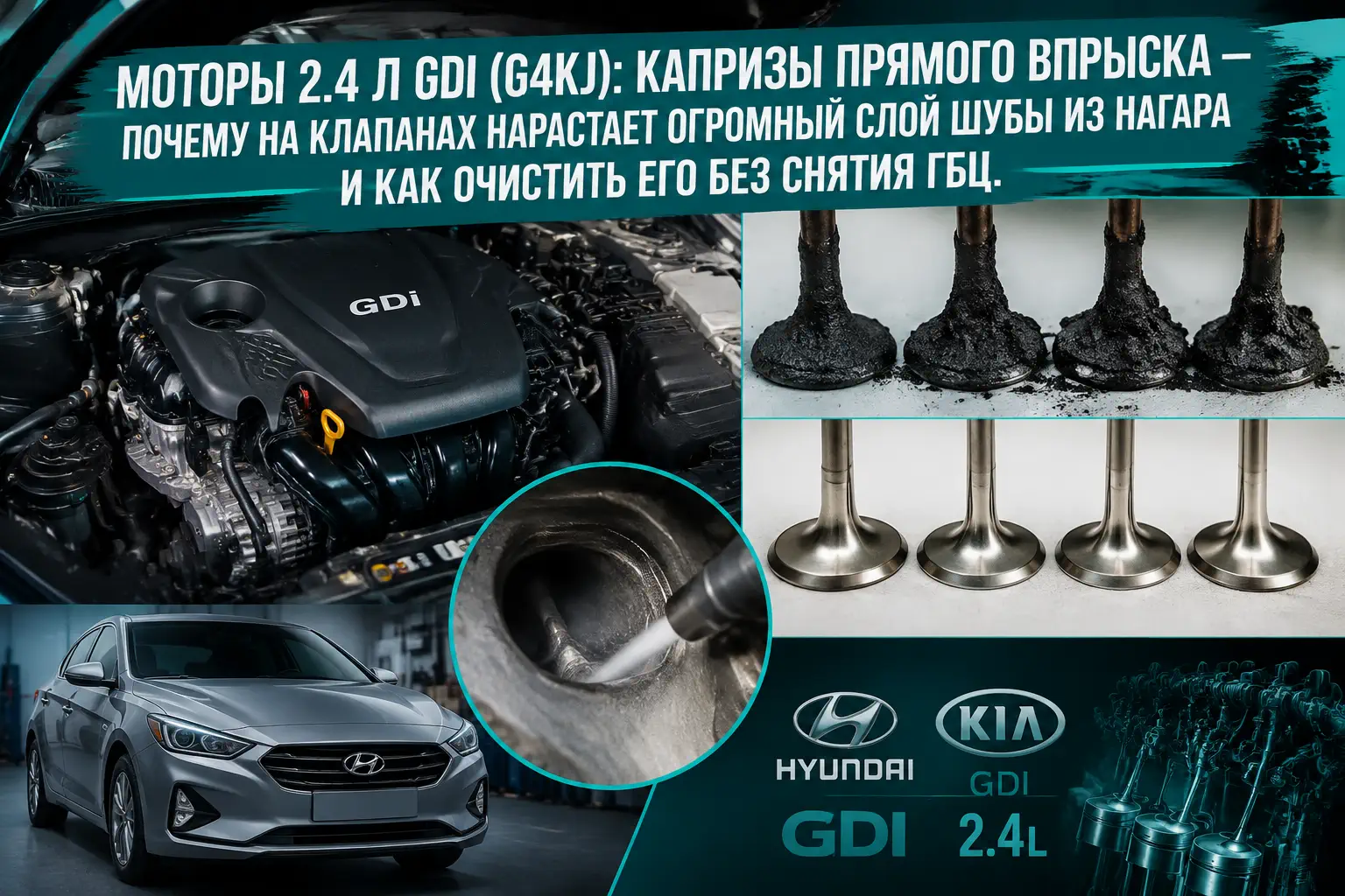

Моторы 2.4 л GDI (G4KJ): капризы прямого впрыска — почему на клапанах нарастает огромный слой шубы из нагара и как очистить его без снятия ГБЦ
Когда ваш корейский мотор начинает кашлять: история одной 'шубы'
Представьте: вы садитесь в свой Hyundai Santa Fe или Kia Sorento, поворачиваете ключ, а двигатель вместо привычного ровного гула начинает работать как трактор на последнем издыхании. Обороты плавают, тяга пропадает, а на приборке загорается 'Check Engine'. Знакомо? Если у вас под капотом установлен 2.4-литровый агрегат серии GDI (G4KJ), скорее всего, вы столкнулись с классической проблемой этих моторов — нагаром на впускных клапанах.
Я сам прошел через это с моим Kia Optima 2016 года. После 80 тысяч километров пробега машина начала дергаться при разгоне, а расход топлива вырос на литр-полтора. Диагностика показала ошибку P0300 — пропуски зажигания. Когда я заглянул эндоскопом во впускной коллектор, то увидел настоящую 'шубу' из нагара на клапанах. Толщина слоя местами достигала 3-4 миллиметров! Это было похоже на мохнатую шапку, которая мешала нормальному поступлению воздуха в цилиндры.
В этой статье я поделюсь всем, что узнал за годы работы с корейскими GDI-моторами: почему образуется этот нагар, как его предотвратить, и главное — как очистить клапаны без снятия головки блока цилиндров. Поверьте, это проще, чем кажется!

Но есть и обратная сторона медали. Именно она приводит к образованию нагара на клапанах.
Почему GDI-моторы склонны к нагарообразованию
В традиционных двигателях с распределенным впрыском топливо подается во впускной коллектор, омывая клапаны. Это выполняет две важные функции:
  • Очищает клапаны от масляных отложений
  • Предотвращает образование нагара
В GDI-моторах топливо минует впускные клапаны, попадая сразу в цилиндр. В результате:
  • Клапаны не очищаются топливом
  • Масло, попадающее через систему вентиляции картера, оседает на клапанах
  • Продукты сгорания топлива образуют липкую пленку
  • Со временем формируется плотный слой нагара
Особенно остро эта проблема проявляется в корейских моторах G4KJ, G4KD и G4KE. Причина — в особенностях конструкции и используемых материалах.

Мой личный опыт: как я чистил клапаны на Kia Optima
Когда я столкнулся с проблемой нагара на своем Kia Optima, решил попробовать метод очистки через впускной коллектор. Вот как это было:
  • Подготовка Я купил очиститель Liqui Moly Ventil Sauber, набор инструментов и арендовал эндоскоп в автосервисе. Также приготовил ветошь, воздушный компрессор и перчатки.
  • Снятие впускного коллектора Это оказалось самой сложной частью процесса. На G4KJ впускной коллектор крепится множеством болтов и имеет кучу патрубков. Пришлось аккуратно отсоединять каждый из них, чтобы ничего не повредить.
  • Очистка клапанов Когда коллектор был снят, я увидел настоящую 'шубу' на клапанах. Распылил очиститель, подождал 20 минут и начал сдувать нагар компрессором. Процедуру пришлось повторить три раза, чтобы добиться чистоты.
  • Проверка результата С помощью эндоскопа я убедился, что клапаны очистились на 90%. Оставшийся нагар был незначительным и не мешал работе двигателя.
  • Сборка Установил впускной коллектор на место, подключил все патрубки и датчики. Завел двигатель — он работал как новый!
Результат:
  • Пропуски зажигания исчезли
  • Обороты перестали плавать
  • Вернулась былая динамика
  • Расход топлива снизился на 1,5 литра
Общая стоимость процедуры составила около 5000 рублей (очиститель, аренда эндоскопа, расходные материалы). Для сравнения: чистка со снятием ГБЦ обошлась бы мне в 35-40 тысяч.
