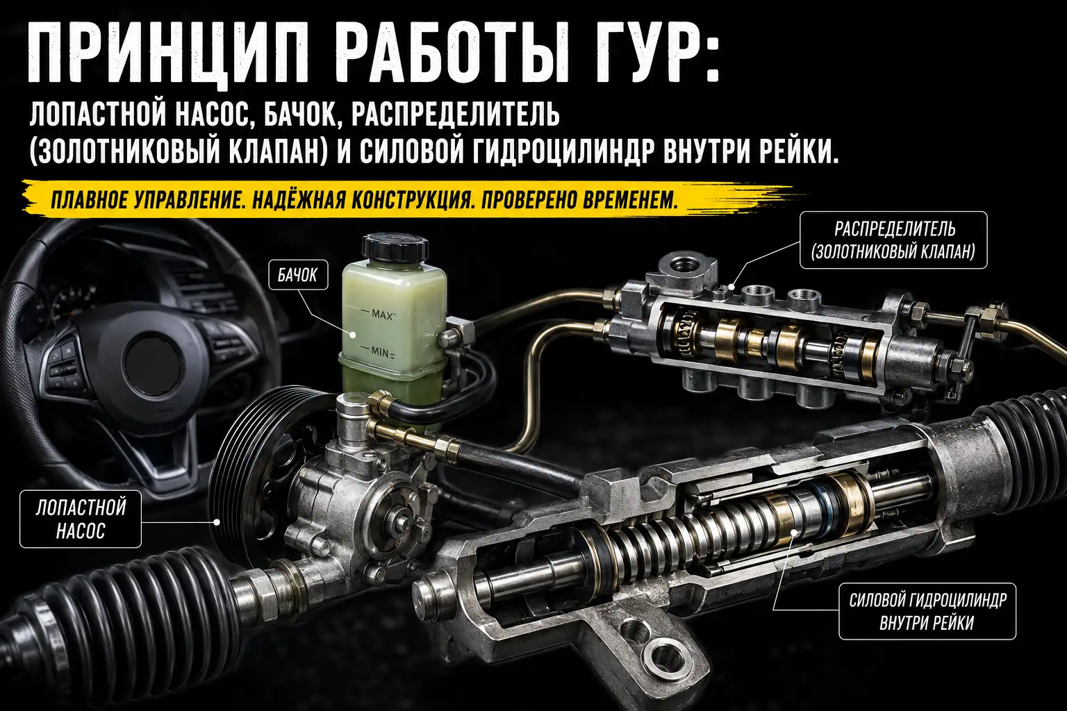

Из чего состоит ГУР: основные компоненты и их роль
Гидроусилитель руля — это не просто 'коробочка с маслом', как думают некоторые. Это сложная гидравлическая система, где каждый элемент выполняет свою строго определённую функцию. Давайте разберёмся, как всё это работает вместе, чтобы облегчить вам управление автомобилем.
Лопастной насос: сердце гидроусилителя
Если ГУР — это живой организм, то лопастной насос — его сердце. Именно этот компонент создаёт давление, необходимое для работы всей системы. Насос приводится в действие ремнём от коленчатого вала двигателя и начинает качать гидравлическую жидкость (масло ГУР) сразу после запуска мотора.
Как устроен лопастной насос? Представьте себе цилиндр с ротором внутри. На роторе закреплены лопасти, которые при вращении прижимаются к стенкам цилиндра под действием центробежной силы. Между лопастями образуются камеры, объём которых меняется при вращении ротора. Когда камера увеличивается, в неё засасывается масло из бачка, а когда уменьшается — масло под давлением выталкивается в систему.
Почему именно лопастной насос? Всё дело в его эффективности и надёжности. Лопастные насосы способны создавать высокое давление (до 100 бар и более) при относительно небольших размерах. К тому же они работают плавно и тихо — именно то, что нужно для комфортного вождения.
Личный опыт: Однажды ко мне на СТО приехал владелец старенькой 'Тойоты', у которого насос ГУР начал гудеть, как реактивный самолёт. Причина? Износ лопастей и внутренних поверхностей насоса из-за использования некачественного масла. После замены насоса и промывки системы звук исчез, но урок был усвоен: экономия на масле ГУР — прямой путь к дорогому ремонту.
Бачок ГУР: хранилище и фильтр гидравлической жидкости
Бачок — это не просто ёмкость для масла. Это важный элемент системы, который выполняет сразу несколько функций:
  • Хранение жидкости: В бачке находится запас масла, необходимый для работы ГУР.
  • Охлаждение: Масло, циркулируя через бачок, частично охлаждается.
  • Фильтрация: Внутри бачка установлен фильтр, который задерживает продукты износа и другие загрязнения.
  • Контроль уровня: На бачке есть метки MIN и MAX, по которым можно отслеживать количество жидкости.
Важно! Никогда не доливайте масло в бачок 'на глазок'. Перелив жидкости может привести к вспениванию масла и снижению эффективности работы ГУР. А недостаток масла — к перегреву и выходу из строя насоса.
Как проверить уровень масла в бачке?
  • Запустите двигатель и несколько раз поверните руль от упора до упора, чтобы прогреть масло.
  • Заглушите двигатель и проверьте уровень масла по меткам на бачке. Он должен находиться между MIN и MAX.
  • Если уровень ниже MIN, долейте масло до нужной отметки.
Личный опыт: Как-то раз ко мне пригнали 'Форд Фокус' с жалобой на 'тяжёлый руль'. Первым делом я заглянул в бачок ГУР — и обнаружил, что уровень масла был ниже минимума. После доливки жидкости проблема исчезла. Владелец признался, что не проверял уровень масла уже несколько месяцев. Мораль проста: регулярная проверка уровня масла в бачке ГУР — залог долгой и беспроблемной работы системы.
Распределитель (золотниковый клапан): мозг гидроусилителя
Если лопастной насос — это сердце ГУР, а бачок — его лёгкие, то распределитель (золотниковый клапан) — это мозг системы. Именно этот компонент определяет, куда и с каким усилием будет подаваться гидравлическая жидкость.
Как работает золотниковый клапан?
Представьте себе рулевую колонку. Когда вы поворачиваете руль, вращение передаётся на вал, который соединён с золотниковым клапаном. Внутри клапана находится золотник — подвижный элемент, который перемещается в зависимости от направления вращения руля.
Когда вы поворачиваете руль, например, вправо, золотник смещается и открывает каналы для подачи масла под давлением в правую полость силового гидроцилиндра. Одновременно масло из левой полости цилиндра сливается обратно в бачок. В результате поршень гидроцилиндра перемещается, помогая вам повернуть колёса.
Что происходит, если руль стоит в нейтральном положении? Золотник находится в среднем положении, и масло циркулирует по системе без создания давления в гидроцилиндре. ГУР в этот момент 'отдыхает'.
Почему золотниковый клапан так важен? Без него ГУР не смог бы 'понимать', в какую сторону и с каким усилием нужно помогать водителю. Это ключевой элемент, который обеспечивает точность и плавность работы системы.
Личный опыт: Однажды на диагностику приехал 'Мерседес' с жалобой на 'непослушный руль'. При проверке выяснилось, что золотниковый клапан заклинило из-за попадания в систему металлической стружки. После промывки системы и замены клапана руль снова стал лёгким и отзывчивым. Владелец признался, что игнорировал странные звуки при повороте руля, пока проблема не стала критической. Не повторяйте его ошибок — при первых признаках неисправности ГУР обращайтесь к специалистам.
Силовой гидроцилиндр внутри рейки: мускулы гидроусилителя
Силовой гидроцилиндр — это тот самый элемент, который непосредственно помогает вам поворачивать колёса. Он находится внутри рулевой рейки и состоит из цилиндра и поршня, который перемещается под действием давления масла.
Как работает силовой гидроцилиндр?
Когда вы поворачиваете руль, золотниковый клапан направляет масло под давлением в одну из полостей гидроцилиндра. Поршень, закреплённый на рейке, начинает перемещаться, помогая вам повернуть колёса. Чем больше угол поворота руля, тем больше масла поступает в цилиндр и тем сильнее усилие, создаваемое ГУР.
Почему гидроцилиндр находится внутри рейки? Такая конструкция позволяет сделать систему более компактной и надёжной. К тому же, интеграция гидроцилиндра в рейку снижает количество соединений и уплотнений, что уменьшает риск утечек масла.
Что может пойти не так? Со временем уплотнения гидроцилиндра изнашиваются, и масло начинает подтекать. Это приводит к снижению эффективности работы ГУР и появлению 'тяжёлого руля'. В запущенных случаях может потребоваться замена всей рулевой рейки — а это уже серьёзные расходы.
Личный опыт: Как-то раз ко мне на ремонт пригнали 'БМВ' с протекающей рейкой. Владелец жаловался, что руль стал 'деревянным', а под машиной появились масляные пятна. При разборке выяснилось, что уплотнения гидроцилиндра полностью износились. После замены уплотнений и промывки системы руль снова стал лёгким, а протечки исчезли. Владелец признался, что игнорировал проблему несколько месяцев, пока руль не стал практически неуправляемым. Не доводите до такого — при первых признаках утечки масла обращайтесь в сервис.
Как работает ГУР: от поворота руля до поворота колёс
Теперь, когда мы разобрались с основными компонентами ГУР, давайте посмотрим, как всё это работает вместе. Представьте, что вы сидите за рулём и поворачиваете его вправо. Что происходит в этот момент?
  • Вы поворачиваете руль: Вращение рулевого колеса передаётся на вал, который соединён с золотниковым клапаном.
  • Золотниковый клапан срабатывает: Золотник смещается, открывая каналы для подачи масла под давлением в правую полость силового гидроцилиндра.
  • Насос создаёт давление: Лопастной насос качает масло из бачка и направляет его в распределитель.
  • Масло поступает в гидроцилиндр: Под действием давления масла поршень гидроцилиндра перемещается, помогая вам повернуть колёса вправо.
  • Масло возвращается в бачок: Из левой полости гидроцилиндра масло сливается обратно в бачок, замыкая цикл.
Что происходит, если вы перестали поворачивать руль? Золотник возвращается в нейтральное положение, и масло начинает циркулировать по системе без создания давления в гидроцилиндре. ГУР 'отдыхает', пока вы не повернёте руль снова.
Почему ГУР иногда гудит? Чаще всего гул возникает из-за нехватки масла в системе или износа лопастного насоса. Если вы слышите посторонние звуки при повороте руля, не игнорируйте их — это первый признак того, что с ГУР что-то не так.
