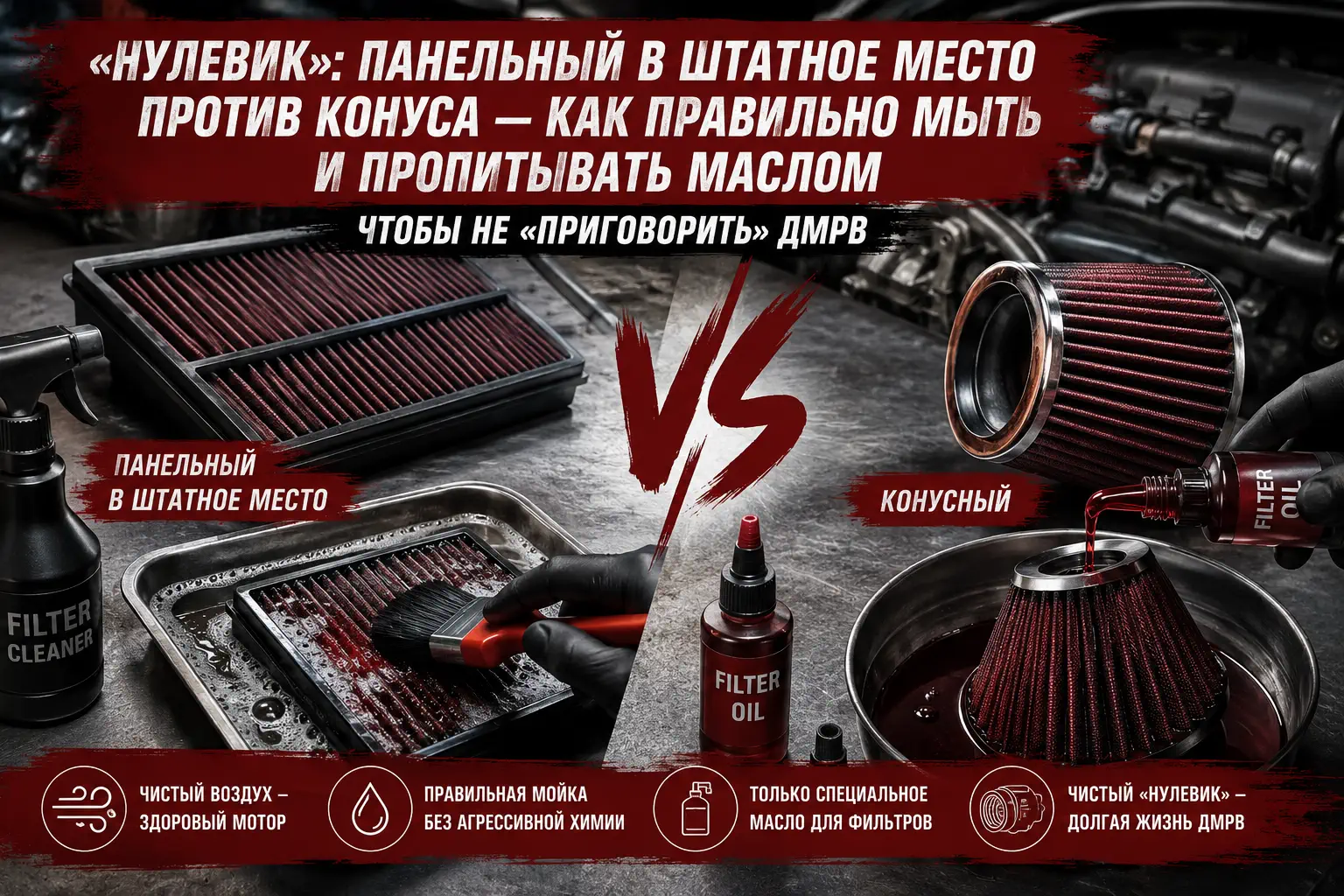

Панельный vs конусный фильтр: какой выбрать и почему
Когда речь заходит о выборе фильтра пониженного сопротивления, многие автовладельцы сталкиваются с дилеммой: что лучше — панельный фильтр, который устанавливается в штатное место, или конусный, который монтируется отдельно? Давайте разберемся в плюсах и минусах каждого варианта.
Панельный фильтр в штатное место
  • Простота установки — не требует дополнительных креплений или модификаций корпуса воздушного фильтра.
  • Защита от подсоса горячего воздуха — штатный корпус фильтра обычно расположен так, чтобы забирать воздух из более холодной зоны под капотом, что положительно сказывается на наполнении цилиндров.
  • Меньший риск повреждения ДМРВ — панельный фильтр обеспечивает более равномерный поток воздуха, что снижает вероятность попадания масла на датчик.
  • Эстетика — под капотом все остается аккуратным и заводским.
  • Ограниченная площадь фильтрации — панельный фильтр обычно имеет меньшую площадь, чем конусный, что может немного снижать его эффективность на высоких оборотах.
  • Меньший прирост мощности — из-за ограничений по размеру панельный фильтр дает менее заметный эффект, чем конусный.
Пример из личного опыта:
На своей Honda Civic я сначала установил панельный фильтр K&N в штатное место. Разницы в динамике почти не заметил, но зато был уверен, что ДМРВ не пострадает. Через год, когда решил поэкспериментировать с конусным фильтром, понял, что панельный вариант — это золотая середина для тех, кто не гонится за максимальной мощностью, но хочет сохранить надежность.
Конусный фильтр
  • Большая площадь фильтрации — конусная форма позволяет увеличить площадь фильтра, что улучшает пропускную способность и может дать небольшой прирост мощности.
  • Более спортивный звук — многие автолюбители выбирают конусный фильтр именно ради характерного 'всхлипывания' при перегазовке.
  • Возможность установки в нештатное место — конусный фильтр можно вынести за пределы штатного корпуса, что иногда позволяет организовать забор более холодного воздуха.
  • Риск подсоса горячего воздуха — если фильтр установлен неправильно, он может забирать воздух из подкапотного пространства, где температура выше, что снижает эффективность работы двигателя.
  • Повышенный риск повреждения ДМРВ — конусный фильтр создает более турбулентный поток воздуха, что увеличивает вероятность попадания масла на датчик.
  • Сложность установки — часто требует доработки корпуса воздушного фильтра или использования дополнительных креплений.
  • Эстетика — не всем нравится, как конусный фильтр выглядит под капотом.
На своем Subaru Impreza я установил конусный фильтр AEM. Сначала был в восторге — звук стал агрессивнее, а отклик на педаль газа улучшился. Но через пару месяцев заметил, что расход топлива вырос, а на холостых оборотах двигатель стал работать нестабильно. Диагностика показала, что ДМРВ начал 'глючить' из-за попадания масла. Пришлось вернуться к панельному фильтру и потратиться на новый датчик. Урок усвоен: конусный фильтр — это не для всех.

Как правильно мыть и пропитывать фильтр пониженного сопротивления
Установка фильтра — это только половина дела. Чтобы он служил долго и не вредил двигателю, его нужно правильно обслуживать. Основные этапы ухода за 'нулевиком' — это очистка и пропитка маслом. Давайте разберемся, как делать это правильно, чтобы не 'приговорить' ДМРВ.
Почему важно правильно мыть и пропитывать фильтр
Фильтр пониженного сопротивления работает по принципу 'масляной ловушки'. Частицы пыли и грязи прилипают к маслу на поверхности фильтра, не проникая внутрь. Со временем масло загрязняется, и его эффективность снижается. Если фильтр не мыть и не пропитывать заново, он начинает пропускать грязь в двигатель, что приводит к ускоренному износу цилиндров и поршней.
Но и переусердствовать с маслом тоже нельзя. Избыток масла может попасть на ДМРВ, что приведет к его загрязнению и выходу из строя. Поэтому важно соблюдать баланс: фильтр должен быть достаточно пропитан маслом для эффективной фильтрации, но не настолько, чтобы масло стекало с него.
Пошаговая инструкция по очистке фильтра
Очистка фильтра — это не просто промывка под струей воды. Чтобы удалить всю грязь и остатки старого масла, нужно следовать определенной процедуре. Вот как это делаю я:
  • Подготовка фильтра — снимите фильтр с автомобиля и аккуратно стряхните с него крупные частицы пыли и грязи. Не используйте сжатый воздух или щетки, чтобы не повредить фильтрующий элемент.
  • Нанесение очистителя — используйте специальный очиститель для фильтров пониженного сопротивления. Я рекомендую средства от K&N или AEM. Распылите очиститель на обе стороны фильтра, уделяя особое внимание загрязненным участкам. Дайте очистителю подействовать в течение 10-15 минут.
  • Промывка водой — промойте фильтр под струей теплой воды, начиная с внутренней стороны. Вода должна стекать чистой. Если фильтр сильно загрязнен, повторите процедуру с очистителем.
  • Сушка фильтра — дайте фильтру высохнуть естественным путем. Не используйте сжатый воздух или нагревательные приборы, так как это может повредить фильтрующий элемент. Сушка может занять несколько часов, так что запаситесь терпением.
  • Проверка на повреждения — после сушки внимательно осмотрите фильтр на предмет повреждений. Если вы обнаружили разрывы или деформации, фильтр лучше заменить.
Важно:
Никогда не используйте бензин, растворители или другие агрессивные жидкости для очистки фильтра. Они могут повредить фильтрующий элемент и масло, что приведет к снижению эффективности фильтрации.
Как правильно пропитывать фильтр маслом
После очистки и сушки фильтр нужно пропитать маслом. Это самый ответственный этап, от которого зависит эффективность фильтрации и безопасность ДМРВ. Вот как это делаю я:
  • Выбор масла — используйте только специальное масло для фильтров пониженного сопротивления. Обычное моторное масло не подходит, так как оно слишком жидкое и может стекать с фильтра. Я рекомендую масло от K&N или AEM.
  • Нанесение масла — распылите масло на внутреннюю сторону фильтра с расстояния 10-15 см. Двигайтесь по спирали от центра к краям, чтобы равномерно покрыть всю поверхность. Не наносите слишком много масла — оно не должно стекать с фильтра.
  • Распределение масла — аккуратно распределите масло по фильтру руками, надев перчатки. Убедитесь, что все слои фильтра равномерно пропитаны. Особое внимание уделите краям и углам.
  • Проверка на избыток масла — поднимите фильтр и посмотрите, не стекает ли с него масло. Если стекает, значит, вы нанесли слишком много. В этом случае промокните излишки чистой тряпкой.
  • Установка фильтра — дайте маслу впитаться в течение 20-30 минут, затем установите фильтр на место. Не торопитесь — лучше подождать, чем рисковать загрязнением ДМРВ.
Совет от эксперта:
Если вы используете конусный фильтр, будьте особенно осторожны с количеством масла. Из-за турбулентности воздушного потока масло может легче попасть на ДМРВ. Я рекомендую наносить масло на конусный фильтр в два этапа: сначала распылить небольшое количество, дать ему впитаться, а затем добавить еще немного, если нужно.
