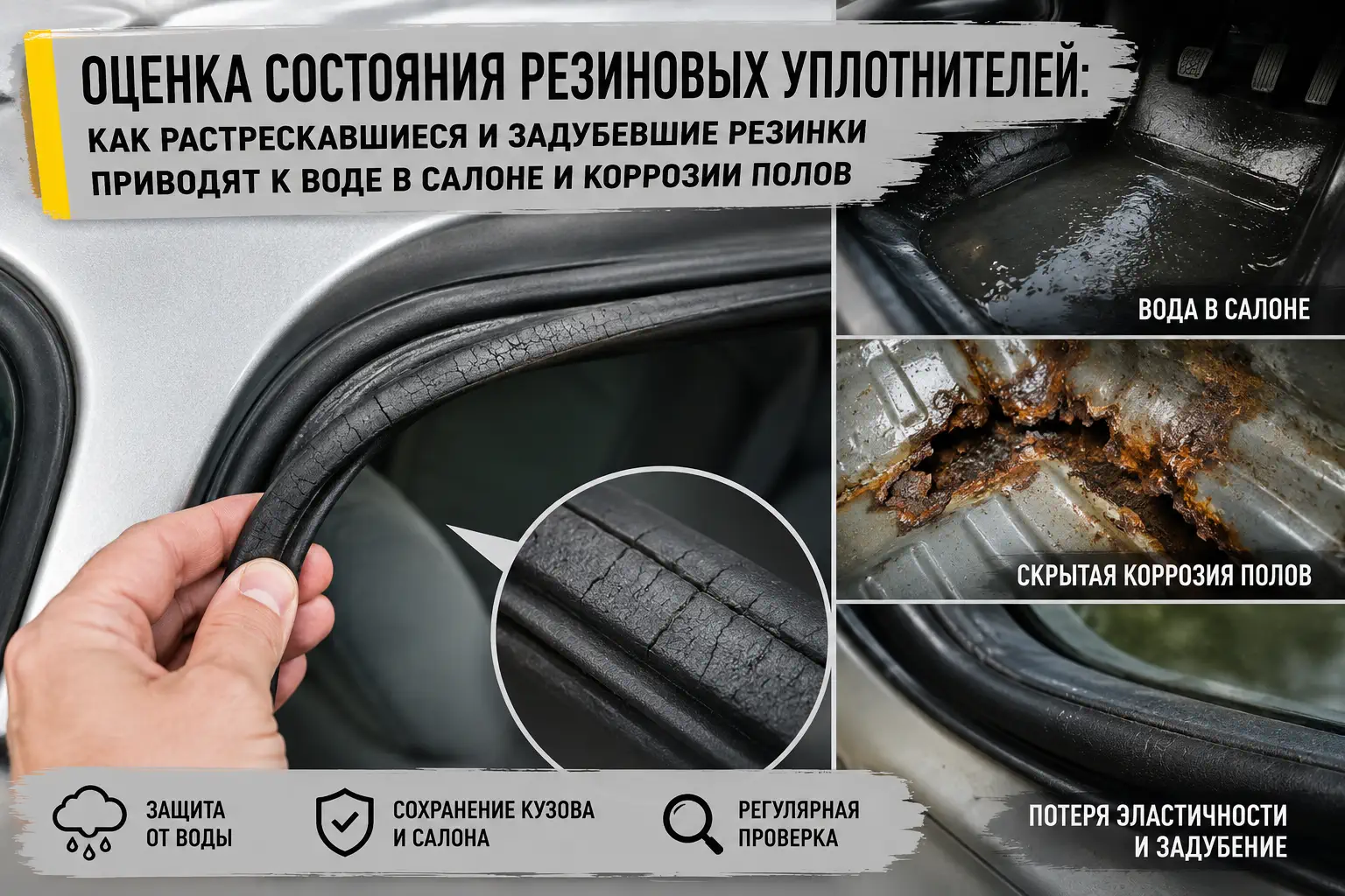

Растрескавшиеся и задубевшие резиновые уплотнители в автомобиле могут стать причиной протечек и коррозии пола. Узнайте, как оценить их состояние и предотвратить проблемы.
Почему вода в салоне — это не просто лужа, а сигнал бедствия
Представьте: вы садитесь в машину после дождя, а под ногами — мокрое пятно. 'Ну, подумаешь, немного протекает', — думаете вы, вытирая коврик. Но через пару недель замечаете, что ковролин не просыхает, а в салоне появился затхлый запах. Ещё через месяц обнаруживаете ржавчину на порогах или даже сквозные дыры в полу. Знакомо? Если да, то вы уже столкнулись с последствиями одной из самых коварных проблем автомобиля — изношенными резиновыми уплотнителями.
Я не понаслышке знаю, как это бывает. Пару лет назад ко мне на диагностику приехал клиент на старенькой Toyota Corolla. Машина была в отличном состоянии — двигатель работал как часы, кузов без серьёзных повреждений. Но владелец жаловался на постоянную сырость в салоне и странный запах. При осмотре выяснилось, что уплотнители дверей и багажника превратились в жёсткие, потрескавшиеся ленты, которые уже не выполняли свою функцию. Вода свободно проникала внутрь, скапливалась под ковриками и медленно, но верно разрушала металл. Ремонт обошёлся в копеечку — пришлось менять часть пола, обрабатывать антикором и, конечно, ставить новые резинки. А ведь всего этого можно было избежать, если бы владелец вовремя обратил внимание на состояние уплотнителей.
В этой статье мы разберёмся, почему резиновые уплотнители так важны, как их состояние влияет на появление воды в салоне и коррозию полов, и главное — что делать, чтобы не допустить подобных проблем. Вы узнаете, как самостоятельно проверить уплотнители, какие признаки указывают на их износ, и какие меры профилактики помогут продлить жизнь вашему автомобилю. Поверьте, потратив час на осмотр и уход за резинками, вы сэкономите тысячи рублей на ремонте.

Как растрескавшиеся уплотнители приводят к воде в салоне
Вода в салоне — это не просто дискомфорт. Это сигнал о том, что герметичность нарушена, и если не принять меры, последствия могут быть серьёзными. Давайте разберёмся, как именно изношенные уплотнители становятся причиной протечек.
Механизм проникновения воды
Когда уплотнитель теряет эластичность и покрывается трещинами, он перестаёт плотно прилегать к кузову. В результате образуются зазоры, через которые вода попадает внутрь салона. Вот как это происходит:
  • Во время дождя или мойки вода стекает по кузову и попадает на уплотнитель.
  • Если резинка в хорошем состоянии, она отводит воду в сторону, не пропуская её внутрь.
  • Если уплотнитель изношен, вода просачивается через трещины и зазоры, скапливаясь в салоне.
Особенно опасно, когда вода попадает в скрытые полости — под коврики, в ниши для ног или под обшивку. Там она может застаиваться неделями, создавая идеальные условия для коррозии.
Типичные места протечек
Не все уплотнители изнашиваются одинаково быстро. Вот места, где протечки возникают чаще всего:
  • Уплотнители дверей — особенно нижняя часть, где скапливается грязь и вода.
  • Уплотнитель багажника — часто страдает из-за неаккуратного закрывания или перегруза.
  • Уплотнители стёкол — если резинка отходит или трескается, вода может проникать через стекло.
  • Уплотнитель капота — редко становится причиной протечек в салон, но может пропускать воду в моторный отсек.
Однажды ко мне на СТО пригнали Nissan X-Trail с жалобой на воду в салоне. При осмотре выяснилось, что уплотнитель задней двери был порван в нескольких местах. Водитель признался, что часто задевал дверью бордюры при парковке. В результате вода свободно затекала внутрь, скапливалась под задними сиденьями и уже начала ржавить пол. Пришлось не только менять уплотнитель, но и обрабатывать металл антикоррозийным составом.

Коррозия полов: как вода разрушает кузов изнутри
Вода в салоне — это не просто неприятность. Это прямая угроза целостности кузова вашего автомобиля. Коррозия полов — одно из самых распространённых и опасных последствий протечек. Давайте разберёмся, почему это происходит и как с этим бороться.
Почему вода вызывает коррозию
Коррозия — это процесс разрушения металла под воздействием влаги и кислорода. В автомобиле этот процесс ускоряется из-за нескольких факторов:
  • Застой воды — если вода попадает в салон и не высыхает, она начинает разъедать металл.
  • Соль и реагенты — зимой на дорогах используют противогололёдные реагенты, которые вместе с водой попадают в салон и ускоряют коррозию.
  • Отсутствие вентиляции — если салон плохо проветривается, влага задерживается внутри, создавая идеальные условия для ржавчины.
Я видел немало машин, где коррозия полов начиналась с небольшого пятна ржавчины под ковриком. Если вовремя не принять меры, она распространяется, и в итоге приходится менять целые участки кузова. Однажды ко мне приехал владелец Ford Focus с жалобой на странный скрип в салоне. При осмотре выяснилось, что пол под водительским сиденьем проржавел насквозь — вода годами скапливалась под ковриком, и металл просто сгнил. Ремонт обошёлся в круглую сумму, а ведь всего этого можно было избежать, если бы владелец вовремя заметил протечку.
Как развивается коррозия полов
Коррозия полов развивается поэтапно, и если знать эти этапы, можно вовремя остановить процесс:
  • Появление ржавчины на поверхности — небольшие рыжие пятна под ковриками.
  • Распространение ржавчины — пятна увеличиваются, металл начинает истончаться.
  • Образование сквозных отверстий — металл проржавевает насквозь, и вода начинает попадать в салон ещё активнее.
  • Разрушение силовой структуры кузова — в запущенных случаях коррозия может затронуть лонжероны и другие несущие элементы, что опасно для безопасности.

Как проверить состояние резиновых уплотнителей: пошаговая инструкция
Теперь, когда вы знаете, к каким последствиям может привести износ уплотнителей, давайте разберёмся, как их правильно проверять. Это не займёт много времени, но поможет избежать серьёзных проблем.
Визуальный осмотр
Первый и самый простой способ — визуальный осмотр. Вот на что нужно обратить внимание:
  • Цвет и текстура — хороший уплотнитель должен быть чёрным (или серым, в зависимости от модели), гладким и эластичным. Если он стал серым, матовым или покрылся трещинами — это признак износа.
  • Трещины и разрывы — даже небольшие трещины могут пропускать воду.
  • Деформация — если уплотнитель сплющен, растянут или имеет вмятины, он не сможет обеспечить герметичность.
  • Загрязнения — грязь и песок, застрявшие в уплотнителе, могут его повредить.
Я всегда советую своим клиентам проводить осмотр уплотнителей хотя бы раз в месяц, особенно перед наступлением зимы и после неё. Однажды ко мне приехал владелец BMW 5-й серии, который жаловался на шум в салоне. При осмотре выяснилось, что уплотнитель передней двери был покрыт мелкими трещинами, через которые проникал ветер. После замены уплотнителя шум исчез, а владелец был приятно удивлён, насколько тише стала машина.
Проверка на герметичность
Если визуальный осмотр не выявил явных проблем, можно провести тест на герметичность. Вот несколько способов:
  • Тест с бумагой — закройте дверь или багажник, вставив между уплотнителем и кузовом лист бумаги. Если бумага легко вытаскивается — уплотнитель не герметичен.
  • Тест с водой — попросите помощника полить машину водой из шланга, а сами осмотрите салон на предмет протечек. Начинайте с малого напора, постепенно увеличивая его.
  • Тест с дымом — в автосервисах для проверки герметичности используют дымогенераторы. Дым закачивают в салон, и если он выходит наружу — значит, есть протечки.
Проверка эластичности
Хороший уплотнитель должен быть мягким и эластичным. Чтобы проверить это, сожмите его пальцами. Если резинка легко сжимается и быстро возвращается в исходное состояние — всё в порядке. Если она жёсткая, как пластик, или не возвращается в форму — уплотнитель изношен.
