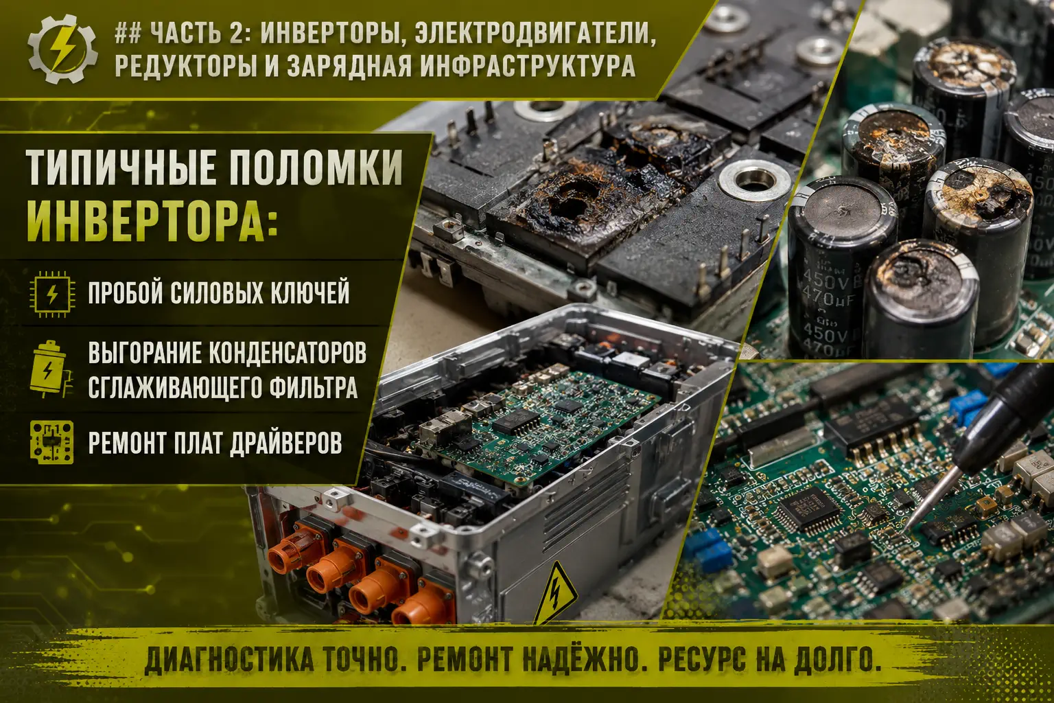

Типичные поломки инвертора: пробой силовых ключей, выгорание конденсаторов сглаживающего фильтра и ремонт плат драйверов
Почему инверторы выходят из строя и как это предотвратить
Представьте: вы заводите электромобиль, а он не реагирует. Или солнечная электростанция вдруг перестаёт подавать энергию в сеть. Первое, что приходит на ум — аккумулятор. Но часто виновник тише и незаметнее: инвертор. Этот небольшой, но критически важный блок преобразует постоянный ток в переменный, и когда он ломается, вся система останавливается. А ремонт? Он может стоить как половина нового устройства.
Я ремонтирую инверторы уже более десяти лет — от бытовых ИБП до промышленных преобразователей мощностью в сотни киловатт. И скажу честно: 80% поломок можно было бы избежать, если бы владельцы знали о трёх самых распространённых проблемах: пробое силовых ключей, выгорании конденсаторов сглаживающего фильтра и неисправностях плат драйверов. В этой статье я не просто расскажу, что это такое, но и покажу, как диагностировать, ремонтировать и — главное — предотвращать эти поломки. Потому что лучший ремонт — тот, который не понадобился.
Пробой силовых ключей: когда инвертор 'стреляет' молнией
Силовые ключи — это сердце инвертора. Обычно это IGBT-транзисторы или MOSFETы, которые переключают ток с частотой в десятки килогерц. Они работают в экстремальных условиях: высокое напряжение, большие токи, резкие перепады температуры. И когда они выходят из строя, это похоже на маленький взрыв — с дымом, искрами и характерным запахом горелой электроники.

  • Визуальный осмотр. Снимите крышку и посмотрите на плату. Пробитые ключи часто оставляют следы: почернения, вздутия, трещины на корпусе.

Выгорание конденсаторов сглаживающего фильтра: тихий убийца инвертора
Конденсаторы сглаживающего фильтра — это 'амортизаторы' инвертора. Они сглаживают пульсации напряжения после выпрямителя, обеспечивая стабильное питание силовых ключей. Но когда они выходят из строя, это происходит незаметно — до тех пор, пока инвертор не откажет полностью.

  • На корпусе конденсаторов видны вздутия или подтёки электролита.

Ремонт плат драйверов: когда инвертор теряет управление
Плата драйвера — это мозг инвертора. Она управляет силовыми ключами, обеспечивая их правильное открытие и закрытие. Если драйвер неисправен, инвертор либо не работает, либо работает неправильно, что может привести к пробою ключей.
