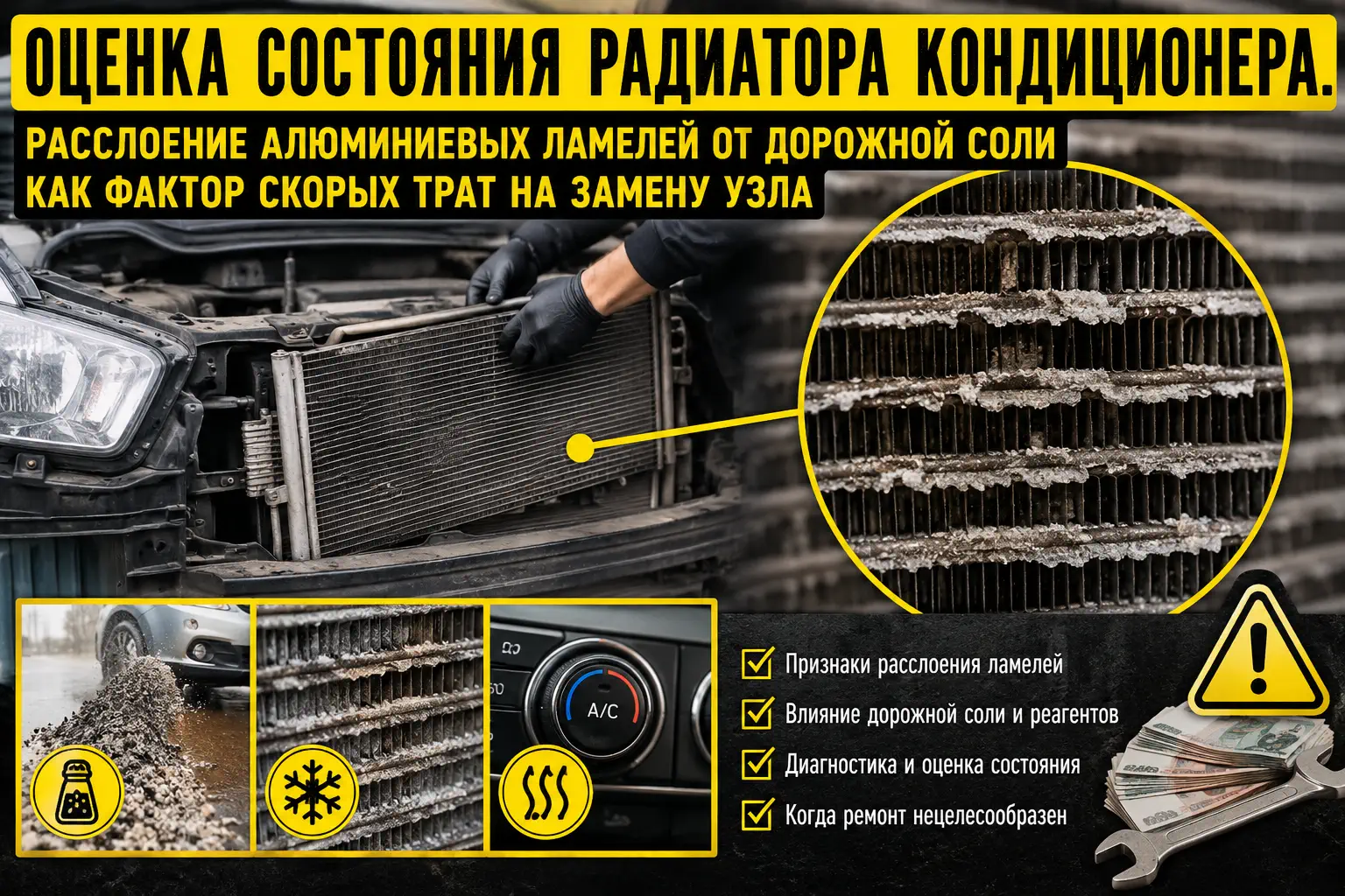

Как дорожная соль превращает радиатор в решето: химия процесса и почему это неизбежно
Представьте: вы едете по зимней трассе, а под колёсами — смесь снега, реагентов и песка. Эта каша не просто летит на лобовое стекло, она попадает в моторный отсек, оседает на радиаторе кондиционера и начинает свою разрушительную работу. Но почему именно алюминий так уязвим?
Всё дело в электрохимической коррозии. Дорожная соль (хлорид натрия или кальция) в сочетании с влагой создаёт электролит — среду, в которой металлы начинают взаимодействовать друг с другом. Алюминий, из которого сделаны ламели радиатора, в этой паре выступает анодом и разрушается в первую очередь. Причём процесс идёт неравномерно: сначала страдают тонкие рёбра охлаждения, затем — места пайки трубок.
  • Первая стадия (1–2 года эксплуатации): На ламелях появляются микроскопические трещины. Визуально их не заметить, но эффективность охлаждения уже падает на 10–15%.
  • Вторая стадия (3–4 года): Трещины расширяются, ламели начинают отслаиваться от трубок. Радиатор теряет до 40% теплоотдачи. Кондиционер работает дольше, чтобы добиться нужной температуры.
  • Третья стадия (5+ лет): Ламели осыпаются, трубки оголяются. Радиатор превращается в 'гребёнку' с пропусками. На этом этапе ремонт уже нерентабелен — только замена.
Я сам столкнулся с этим на своём Volvo XC60 2015 года. Машина отъездила 4 зимы в Москве, и однажды летом кондиционер перестал холодить на холостых. В сервисе сразу предложили заменить радиатор за 85 тысяч рублей. Но когда я заглянул под капот, увидел классическую картину: нижняя часть радиатора была покрыта белым налётом, а ламели местами отслоились, как чешуя. Пришлось искать альтернативы — об этом расскажу позже.

5. Визуальные признаки: белый налёт и отслоившиеся ламели
Если вы заглянете под капот и увидите:
  • Белый или серый налёт на нижней части радиатора;
  • Ламели, которые отслоились от трубок и торчат в разные стороны;
  • Пятна ржавчины на алюминиевых элементах — это явные признаки коррозии.
Но учтите: на ранних стадиях расслоение может быть не видно. Поэтому если есть подозрения, лучше провести более глубокую диагностику.
