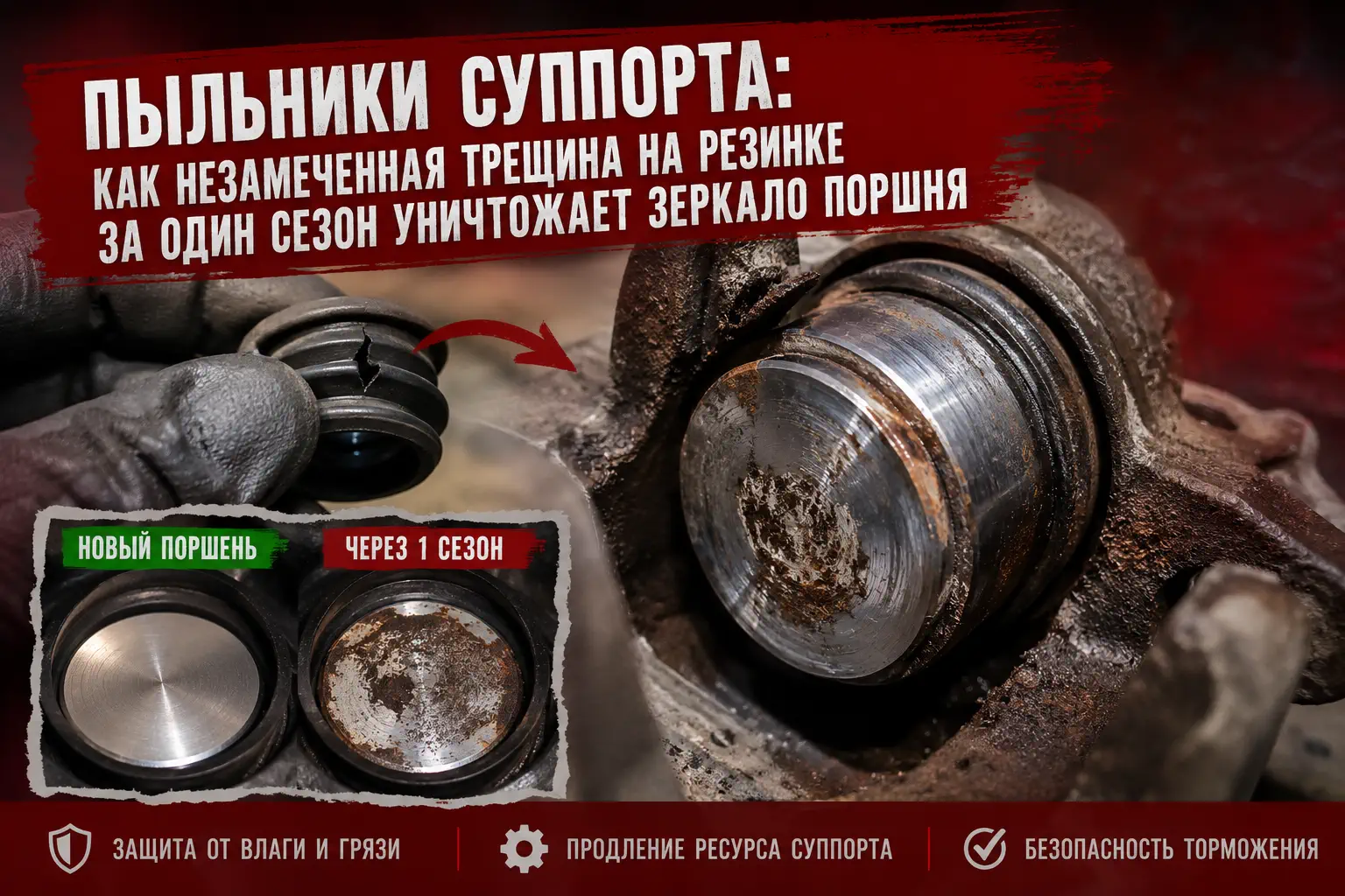

Пыльники суппорта: как трещина на резинке за сезон убивает зеркало поршня
Сообщения: 3810
Разбираем, почему трещина в пыльнике суппорта может за один сезон привести к разрушению зеркала поршня. Советы по диагностике и замене.

Что происходит, если пыльник повреждён?
Как только на пыльнике появляется трещина, внутрь суппорта начинают проникать вода, грязь и абразивные частицы. Сначала это незаметно — поршень продолжает двигаться, но уже не так плавно. Со временем грязь накапливается, смазка вымывается, и поршень начинает «подклинивать». А дальше — цепная реакция:
  • Колодки изнашиваются неравномерно.
  • Тормозной диск перегревается.
  • Суппорт начинает подклинивать, что приводит к уводу автомобиля в сторону при торможении.
  • В худшем случае поршень заклинивает полностью, и колесо перестаёт вращаться.
Но самое страшное происходит внутри: абразивные частицы царапают зеркало поршня, а влага вызывает коррозию. И вот уже через несколько месяцев поршень покрывается ржавчиной, его поверхность становится шероховатой, и суппорт выходит из строя. А замена суппорта — это уже совсем другие деньги, чем замена пыльника.

  • Коррозия на поршне. Если пыльник повреждён давно, на поршне могут появиться следы ржавчины. Это уже тревожный сигнал — значит, процесс разрушения пошёл.

  • Проверьте поршень на наличие коррозии. Если он покрыт ржавчиной, суппорт уже повреждён, и его нужно ремонтировать или менять.

Что делать, если поршень уже повреждён?
Если вы обнаружили коррозию на поршне, всё не так плохо, как кажется. В большинстве случаев поршень можно восстановить:
  • Снимите суппорт и поршень.
  • Очистите поршень от ржавчины с помощью специальных средств или мелкой наждачной бумаги.
  • Нанесите на поршень антикоррозийную смазку.
  • Установите новый пыльник.
  • Соберите суппорт и проверьте его работу.
Если поршень повреждён сильно (например, на нём глубокие царапины или он заклинил), его придётся менять. Но в большинстве случаев своевременная замена пыльника и очистка поршня позволяют избежать дорогостоящего ремонта.
