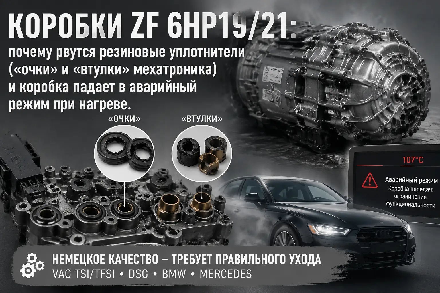

Разбираем причины разрушения резиновых уплотнителей («очков» и «втулок» мехатроника) в АКПП ZF 6HP19/21 и их связь с перегревом. Советы по диагностике и профилактике.
Коробки ZF 6HP19/21: почему рвутся резиновые уплотнители и коробка падает в аварийный режим при нагреве

Но был и один большой минус: мехатроник — электронно-гидравлический блок управления, который отвечает за переключение передач. Именно он стал ахиллесовой пятой этих коробок.
Как устроен мехатроник и почему он ломается
Мехатроник ZF 6HP — это сложный узел, который объединяет в себе:
  • Электронный блок управления (ЭБУ) — "мозг" коробки;
  • Гидравлический блок — распределяет давление масла для переключения передач;
  • Соленоиды — электромагнитные клапаны, которые регулируют поток масла;
  • Резиновые уплотнители — "очки" и "втулки", которые герметизируют каналы гидроблока.
Проблема в том, что резиновые уплотнители изготавливались из материала, который со временем теряет эластичность. Особенно быстро это происходит при высоких температурах. Когда уплотнители "дубеют" и трескаются, масло начинает подтекать, давление в гидроблоке падает, и коробка перестает корректно переключать передачи. В итоге — аварийный режим.
Но почему это происходит именно при нагреве? Все просто: когда коробка холодная, уплотнители еще сохраняют некоторую эластичность. Но как только масло прогревается до рабочей температуры (около 90-100°C), резина окончательно теряет свои свойства, и начинаются проблемы.

Почему рвутся резиновые уплотнители: разбираемся в причинах
Итак, мы выяснили, что резиновые уплотнители ("очки" и "втулки") в мехатронике ZF 6HP19/21 — это слабое место. Но почему они выходят из строя? Давайте разберем основные причины:
1. Высокие температуры
Это главная причина. Резина, из которой изготовлены уплотнители, не предназначена для длительной работы при высоких температурах. Когда коробка прогревается до 90-100°C (а в жарком климате или при агрессивной езде температура может быть и выше), резина начинает "дубеть" и трескаться. Со временем уплотнители теряют герметичность, и масло начинает подтекать.
Помню случай с клиентом, который приехал на BMW X5 с пробегом 150 000 км. Коробка работала нормально, но при диагностике я заметил, что температура масла в коробке достигает 110°C. Владелец признался, что часто ездит по пробкам в жару и любит "погонять". После вскрытия мехатроника выяснилось, что уплотнители уже начали разрушаться. К счастью, мы успели заменить их до того, как коробка упала в аварийный режим.

4. Конструктивные особенности
Уплотнители в мехатронике ZF 6HP изначально были слабым местом. Они изготавливались из материала, который не отличался долговечностью. В более поздних версиях коробок (например, ZF 8HP) производитель учел этот недостаток и использовал более качественные материалы, но для 6HP19/21 это уже не актуально.
