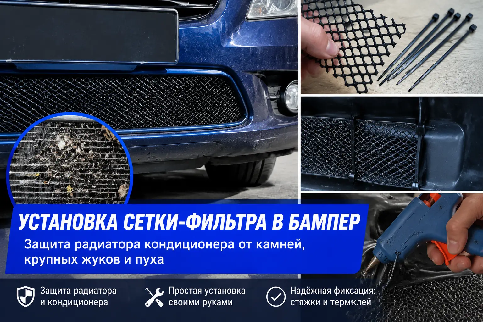

Крепление сетки на стяжки
Теперь приступаем к креплению сетки:
  • Приложите сетку к бамперу. Убедитесь, что она закрывает весь проем радиатора и не мешает вентиляции.
  • Закрепите сетку стяжками. Начните с верхней части бампера, затем перейдите к боковым и нижней. Не затягивайте стяжки слишком туго — сетка должна немного провисать, чтобы не мешать вентиляции.
  • Обрежьте лишние концы стяжек. Используйте кусачки или бокорезы. Оставьте 2-3 мм, чтобы стяжка не разошлась.
  • Проверьте надежность крепления. Попробуйте слегка потянуть сетку — она не должна сдвигаться.
На этом этапе главное — не перетянуть стяжки. Слишком тугое крепление может деформировать бампер или сетку.
Дополнительная фиксация термоклеем
Стяжки обеспечивают надежное крепление, но для большей прочности можно использовать термоклей:
  • Разогрейте клеевой пистолет. Дождитесь, пока клей расплавится.
  • Нанесите клей на места крепления сетки. Наносите клей небольшими порциями, чтобы он не стекал.
  • Прижмите сетку к бамперу. Удерживайте ее в течение 10-15 секунд, пока клей не застынет.
  • Проверьте надежность крепления. Попробуйте слегка потянуть сетку — она должна прочно держаться.
Я обычно наношу клей в нескольких точках: по углам сетки и в центре. Это обеспечивает дополнительную фиксацию и предотвращает провисание.
