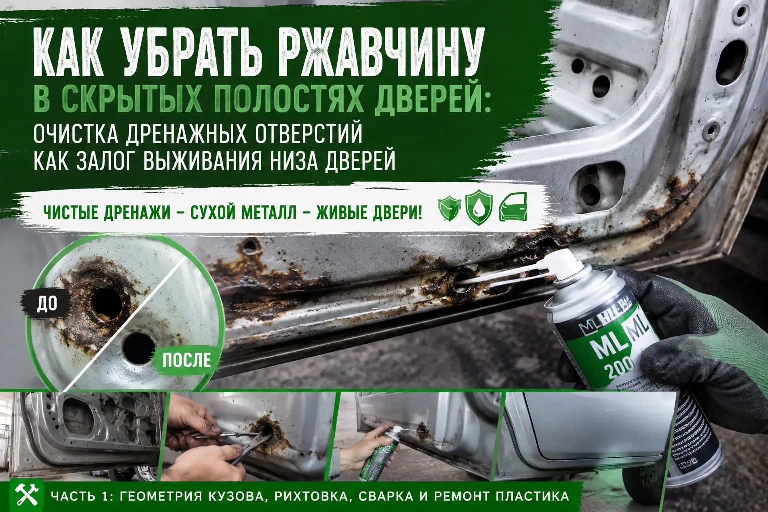

Как убрать ржавчину в скрытых полостях дверей: очистка дренажных отверстий для защиты низа дверей
Узнайте, как эффективно удалить ржавчину из скрытых полостей дверей и очистить дренажные отверстия, чтобы предотвратить коррозию и продлить срок службы дверей.
Почему ржавчина в дверях — это тихий убийца вашего автомобиля
Представьте: вы купили машину, ухаживаете за ней, моете, полируете, а через пару лет вдруг замечаете странные вздутия на нижней кромке двери. Поддеваете пальцем — и вот она, рыжая беда, которая уже успела проесть металл насквозь. Знакомо? Если да, то вы не одиноки. Ржавчина в скрытых полостях дверей — это как кариес: снаружи всё выглядит прилично, а внутри уже разрушение. И самое обидное — эту проблему можно было предотвратить.
Я сам столкнулся с этим на своей первой машине — старенькой 'десятке', которую взял на вторичке. Внешне всё было неплохо, но стоило заглянуть под уплотнители дверей, как обнаружились целые 'пещеры' из ржавчины. Пришлось учиться бороться с этой напастью на собственном опыте. И поверьте, лучше предупредить, чем потом платить за дорогостоящий ремонт или вовсе менять дверь.
В этой статье я расскажу, почему ржавчина появляется именно в скрытых полостях дверей, как правильно очищать дренажные отверстия (да-да, они там есть!), какие средства использовать для профилактики и ремонта, и главное — как сделать так, чтобы эта проблема больше никогда не портила вам жизнь. Вы узнаете:
  • где именно искать ржавчину в дверях и почему она там появляется;
  • как правильно чистить дренажные отверстия, чтобы вода не застаивалась;
  • какие средства лучше всего работают против коррозии;
  • как защитить двери от ржавчины на долгие годы;
  • и что делать, если процесс уже запущен.

Как правильно чистить дренажные отверстия: пошаговая инструкция
Чистка дренажных отверстий — это не rocket science, но есть несколько нюансов, которые нужно знать. Вот как это делаю я:
  • Найдите дренажные отверстия — обычно они расположены в нижней части двери, ближе к заднему углу. Если не можете найти, загляните в руководство по эксплуатации вашего автомобиля.
  • Подготовьте инструменты — вам понадобятся:
    • Тонкая проволока или спица (я использую обычную велосипедную спицу).
    • Пылесос с узкой насадкой.
    • Вода и моющее средство (например, шампунь для мойки автомобиля).
    • Сжатый воздух (опционально, но очень удобно).
  • Очистите отверстия снаружи — аккуратно просуньте проволоку в отверстие и покрутите её, чтобы удалить грязь и ржавчину. Будьте осторожны, чтобы не повредить краску вокруг.
  • Пропылесосьте полости — используйте пылесос, чтобы удалить грязь и пыль изнутри двери. Если есть возможность, снимите обшивку и пропылесосьте полости более тщательно.
  • Промойте отверстия водой — используйте шланг с небольшим напором или просто лейте воду из бутылки, чтобы смыть остатки грязи.
  • Продуйте отверстия сжатым воздухом — если у вас есть компрессор, продуйте отверстия, чтобы удалить остатки воды и грязи.
  • Проверьте результат — налейте немного воды в дверь (например, из бутылки) и посмотрите, как она стекает. Если вода уходит быстро, значит, отверстия чистые.
Я обычно чищу дренажные отверстия раз в полгода — весной и осенью. Это занимает всего 10-15 минут, но спасает от кучи проблем в будущем.
