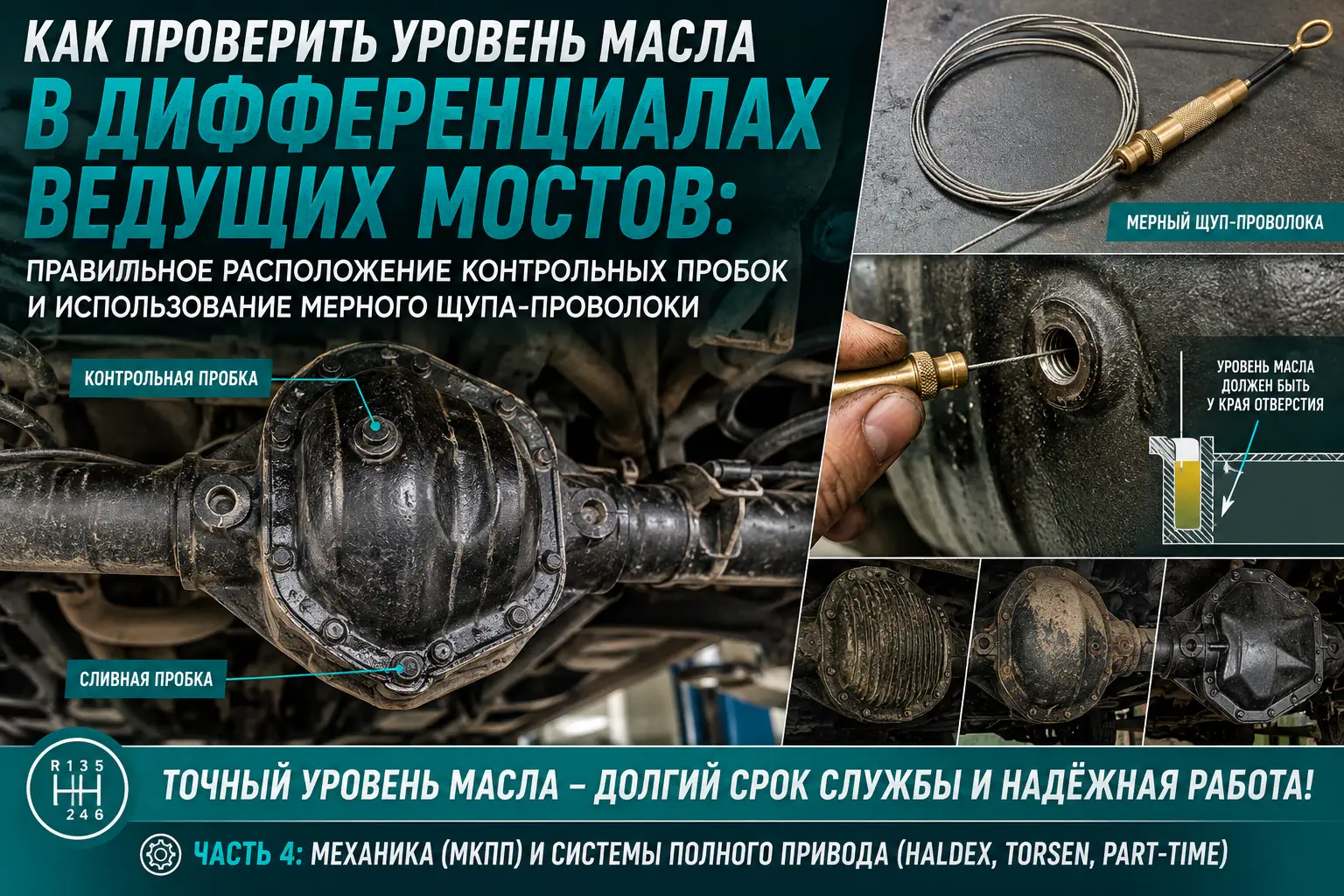

Где искать контрольные пробки дифференциалов: не все так просто, как кажется
Первый шаг в проверке уровня масла — найти контрольную пробку. Казалось бы, что тут сложного? Открыл капот, заглянул под машину — и готово. Но на практике все не так однозначно. Расположение пробок зависит от типа автомобиля, конструкции моста и даже года выпуска. Давайте разберем основные варианты.
Типовые схемы расположения контрольных пробок
В большинстве автомобилей контрольная пробка находится на боковой или задней части картера дифференциала. Вот несколько распространенных вариантов:
Тип моста
Расположение контрольной пробки
Примеры автомобилей
Задний мост (классическая компоновка)
На задней крышке картера, чуть выше уровня масла
ВАЗ 2101-2107, УАЗ, старые внедорожники
Передний мост (полноприводные автомобили)
На боковой поверхности картера, ближе к колесу
Nissan Patrol, Toyota Land Cruiser, Mercedes G-Class
Мост с независимой подвеской
На верхней части картера, доступ через технологическое отверстие
Audi Q7, BMW X5, Range Rover
Мост с муфтой Haldex
На корпусе муфты, рядом с фланцем привода
Volkswagen Tiguan, Audi A3 quattro, Skoda Octavia 4x4
Как не перепутать контрольную пробку с заливной или сливной
Одна из самых распространенных ошибок — перепутать контрольную пробку с заливной или сливной. Внешне они могут выглядеть одинаково, но выполняют разные функции:
  • Контрольная пробка: служит для проверки уровня масла. Обычно расположена на уровне нижней кромки заливного отверстия.
  • Заливная пробка: через нее заливают масло. Находится выше контрольной.
  • Сливная пробка: расположена в самой нижней точке картера для слива отработанного масла.
Совет от профи: Чтобы не ошибиться, обратите внимание на маркировку пробок. На некоторых автомобилях они подписаны буквами: 'F' (fill — заливная), 'D' (drain — сливная), 'L' (level — контрольная). Если маркировки нет, сверьтесь с руководством по эксплуатации или поищите схемы в интернете.
Особенности расположения пробок в системах полного привода
В автомобилях с полным приводом (особенно с системами Haldex, Torsen или Part-Time) проверка уровня масла может быть сложнее из-за особенностей конструкции. Например:
  • Haldex: В муфтах Haldex контрольная пробка часто совмещена с заливной. Уровень масла проверяется при работающем двигателе и включенной передаче.
  • Torsen: В дифференциалах Torsen пробка может быть скрыта под защитным кожухом или требовать снятия колеса для доступа.
  • Part-Time: В системах с подключаемым полным приводом (например, у внедорожников Toyota или Nissan) передний мост может иметь отдельную контрольную пробку, а задний — общую с редуктором.
Из личного опыта: Помню, как обслуживал Audi A3 с муфтой Haldex. Владелец жаловался на рывки при переключении передач. При проверке уровня масла выяснилось, что предыдущий мастер перепутал пробки и залил масло не до конца. Пришлось сливать все, промывать систему и заливать заново. Мораль: всегда уточняйте расположение пробок для конкретной модели!

Как сделать мерный щуп-проволоку своими руками
Мерный щуп-проволока — это простой, но очень полезный инструмент. Он позволяет точно определить уровень масла, не полагаясь на глазомер. Если у вас нет заводского щупа, его легко сделать из подручных материалов:
  • Возьмите кусок стальной проволоки диаметром 2-3 мм и длиной около 30 см.
  • Согните один конец в виде крючка или петли, чтобы удобно было держать.
  • На другом конце сделайте насечки или отметки через каждые 5 мм. Можно использовать маркер или надфили.
  • Проверьте щуп на контрольном образце: опустите его в емкость с маслом и отметьте уровень.
Лайфхак: Если у вас нет проволоки, можно использовать деревянную палочку или даже пластиковую трубочку. Главное — чтобы она была чистой и не впитывала масло.

Проверка уровня масла с помощью щупа-проволоки: пошаговый алгоритм
Теперь переходим к самому главному — проверке уровня масла:
  • Вставьте щуп в отверстие: аккуратно опустите щуп-проволоку в контрольное отверстие до упора в дно картера.
  • Выньте щуп и оцените уровень: на щупе должны остаться следы масла. Уровень считается нормальным, если масло доходит до нижней кромки контрольного отверстия или чуть выше.
  • Сравните с отметками: если вы используете заводской щуп, сравните уровень с метками 'MIN' и 'MAX'. Если щуп самодельный, ориентируйтесь на насечки.
  • Долейте масло при необходимости: если уровень ниже нормы, долейте масло через заливное отверстие до тех пор, пока оно не начнет вытекать из контрольного.
Важно: Не переливайте масло! Избыточный уровень может привести к повышенному давлению в картере и утечкам через сальники.
