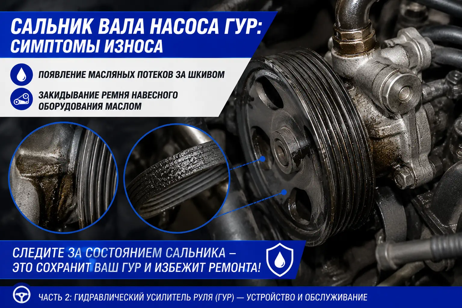

1. Масляные потеки за шкивом насоса
Это самый очевидный симптом. Если вы заглянете под капот и увидите масляные следы непосредственно за шкивом насоса ГУР — это верный признак того, что сальник пропускает масло. Обратите внимание на:
  • Локализацию потеков: масло будет скапливаться именно за шкивом, а не на других частях двигателя;
  • Цвет и консистенцию: жидкость ГУР обычно ярко-красная или желтая (в зависимости от типа), в отличие от моторного масла, которое темнее;
  • Запах: жидкость ГУР имеет характерный сладковатый запах, который сложно спутать с чем-то другим.
Однажды ко мне пригнали Ford Focus с жалобой на «какую-то течь». Владелец думал, что это моторное масло, но когда я показал ему ярко-красные потеки за шкивом насоса, он был удивлен. Оказалось, он даже не знал, что в его машине есть гидроусилитель.
