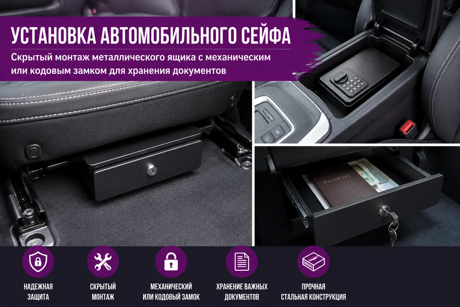

Установка сейфа под сиденьем: пошаговая инструкция
  • Подготовка места. Снимите сиденье (если это возможно) или максимально сдвиньте его вперёд. Очистите пространство под сиденьем от пыли и мусора.
  • Разметка. Приложите сейф к месту установки и отметьте карандашом точки для сверления.
  • Сверление отверстий. Просверлите отверстия в отмеченных местах. Будьте осторожны: не заденьте проводку и другие элементы под сиденьем.
  • Установка сейфа. Приложите сейф к месту установки и закрепите его болтами. Затяните болты ключом, но не переусердствуйте, чтобы не повредить резьбу.
  • Проверка. Убедитесь, что сейф надёжно закреплён и не мешает движению сиденья.
Если вы не хотите сверлить отверстия, можно использовать двусторонний скотч или клей. Но помните: такое крепление менее надёжно.
Установка сейфа в подлокотник: особенности монтажа
Установка сейфа в подлокотник проще, чем под сиденьем, но тоже требует аккуратности.
  • Подготовка подлокотника. Снимите подлокотник (если это возможно) или откройте его. Очистите внутреннее пространство от пыли и мусора.
  • Сверление отверстий. Просверлите отверстия в отмеченных местах. Будьте осторожны: не заденьте механизм подлокотника.
  • Установка сейфа. Приложите сейф к месту установки и закрепите его болтами. Затяните болты ключом.
  • Проверка. Убедитесь, что сейф надёжно закреплён и не мешает открытию и закрытию подлокотника.
Если подлокотник не снимается, можно использовать универсальные крепления или двусторонний скотч.
