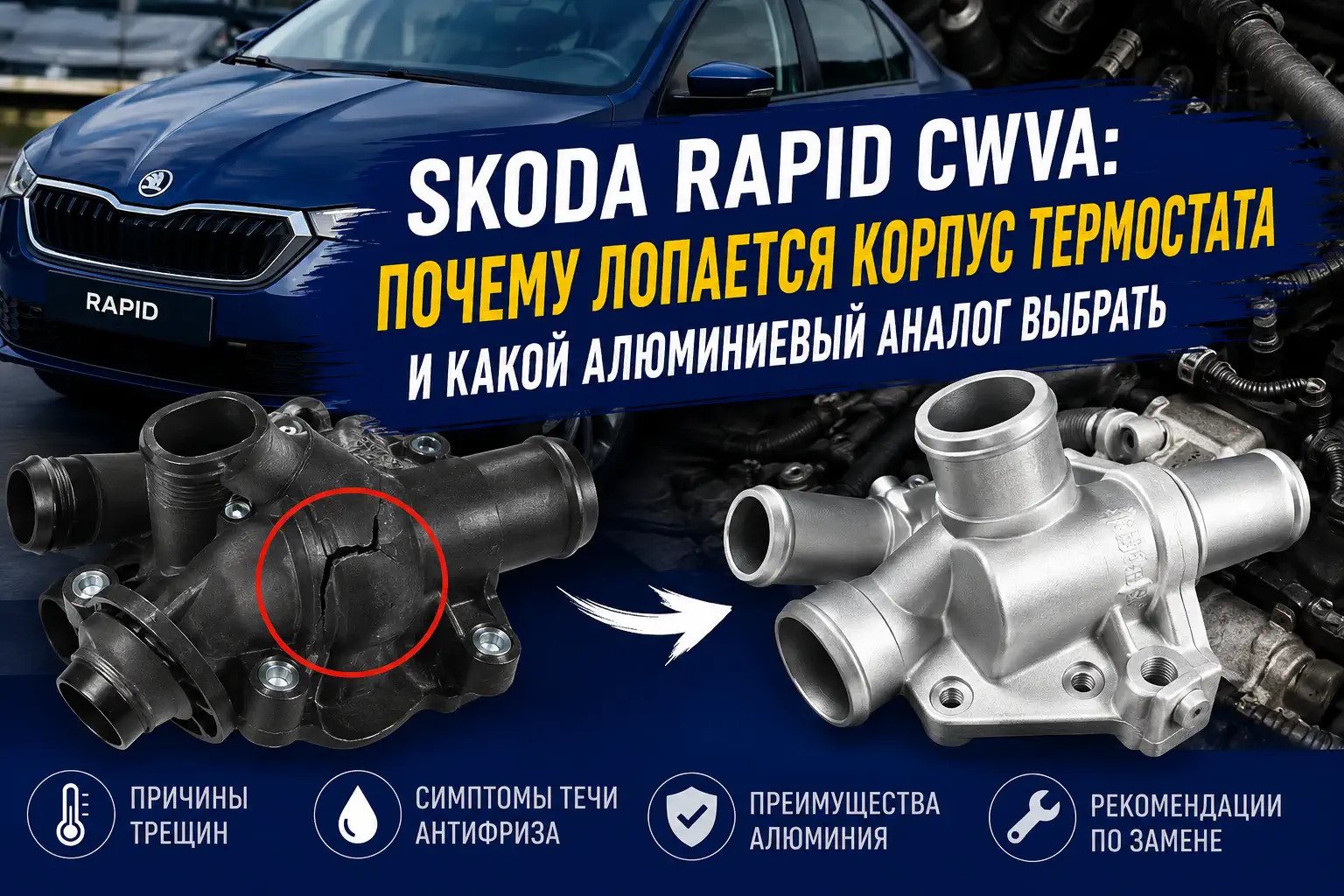

Почему пластиковый корпус термостата CWVA становится расходником
Если коротко — виноваты температура, конструкция и время. Всё вместе.
На моторе 1.6 MPI CWVA используется пластиковый модуль термостата. Производитель сделал его лёгким, технологичным и дешёвым в производстве. На бумаге идея выглядела отлично. В реальности пластик постоянно испытывает:
  • нагрев до 100+ градусов;
  • резкие охлаждения зимой;
  • вибрации двигателя;
  • давление антифриза;
  • старение материала.
Где именно появляется трещина
Чаще всего корпус термостата CWVA трескается:
  • возле штуцеров патрубков;
  • по шву корпуса;
  • в местах крепления болтов;
  • вокруг датчика температуры.
Иногда микротрещину даже не видно. Антифриз просто начинает «потеть». Многие думают — хомут ослаб. Подтягивают. Не помогает.
Я сам однажды потратил почти час на поиски утечки на Rapid клиента. Всё сухо. Но запах антифриза стоял такой, будто бачок открыли прямо в салоне. Оказалось — микротрещина снизу корпуса. Под нагрузкой сочилось, на холодную — нет. Классика CWVA.
Почему проблема особенно массовая на пробеге после 80 000 км
Есть условная зона риска:
  • 60–80 тыс. км — первые запотевания;
  • 90–120 тыс. км — полноценные трещины;
  • после 150 тыс. км корпус иногда буквально рассыпается при демонтаже.

Алюминиевый корпус термостата CWVA: почему его ставят всё чаще
Вот здесь начинается действительно полезная часть.
Последние годы владельцы Skoda Rapid массово переходят на алюминиевые корпуса термостата. И, честно говоря, я понимаю почему.
После установки качественного алюминиевого аналога проблема обычно исчезает надолго.
Что даёт алюминиевый корпус
Плюсы очень ощутимые:
  • не трескается от температуры;
  • не боится старения;
  • лучше держит давление;
  • устойчив к вибрациям;
  • служит значительно дольше пластика.
Да, металл тоже не вечный. Но ресурс у него совсем другой.
Я видел Rapid с алюминиевым корпусом, который прошёл более 180 тысяч км без малейших подтеков. Для CWVA это уже почти уровень легенды.

Пластиковый корпус термостата на моторе 1.6 MPI CWVA — одно из самых известных слабых мест Skoda Rapid. И проблема, увы, не надуманная. Со временем пластик стареет, трескается и начинает пропускать антифриз. Иногда медленно. Иногда — резко и очень неприятно.
Алюминиевый аналог термостата для CWVA в большинстве случаев становится более надёжным решением:
  • служит дольше;
  • лучше переносит перепады температур;
  • снижает риск повторного ремонта.
Главное — не брать самый дешёвый вариант и не экономить на установке. Хороший корпус плюс качественный антифриз способны надолго закрыть вопрос с системой охлаждения.
Если у вашего Rapid уже начал уходить антифриз или появился характерный запах после поездки — не откладывайте диагностику. А если есть собственный опыт замены термостата CWVA, интересные наблюдения или вопросы по выбору алюминиевого корпуса — поделитесь ими в комментариях.
