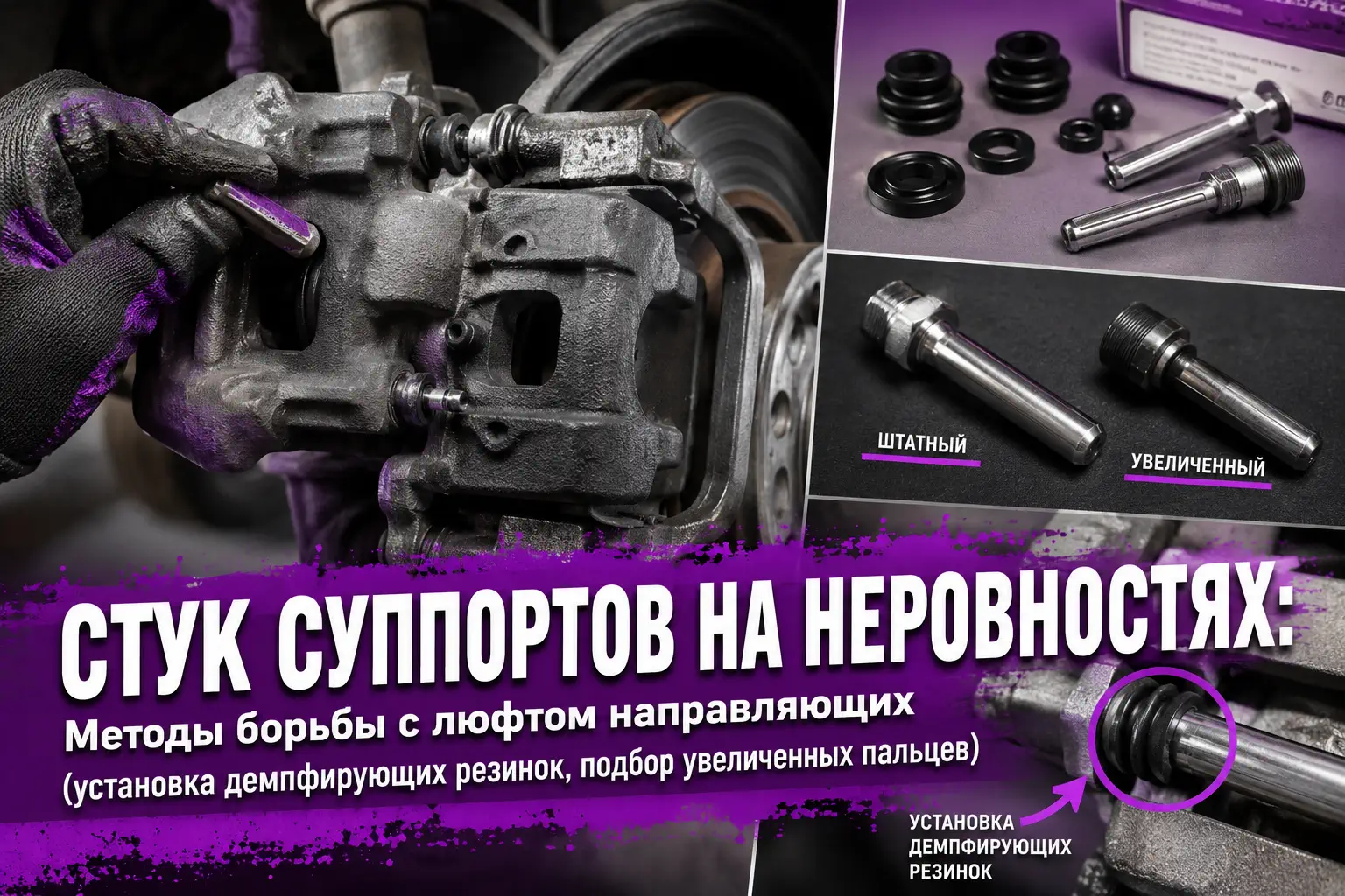

Что такое направляющие суппорта и почему они начинают стучать
Направляющие суппорта — это металлические пальцы (обычно два на каждый суппорт), которые обеспечивают его свободное перемещение вдоль скобы при нажатии на педаль тормоза. Они работают в паре с резиновыми пыльниками, которые защищают их от грязи и удерживают смазку. В идеале направляющие должны двигаться плавно, без заеданий и люфтов. Но в реальности всё не так гладко.

Метод 1: Установка демпфирующих резинок
Это самый бюджетный и быстрый способ устранить стук. Суть в том, чтобы установить между суппортом и скобой специальные резиновые втулки, которые будут гасить вибрации и люфт.
Как это работает
Демпфирующие резинки (их ещё называют 'антискриповыми') устанавливаются в зазор между суппортом и скобой. Они выполняют сразу две функции:
  • Гасят вибрации. Резина поглощает удары, которые возникают при проезде неровностей, и не даёт суппорту стучать о скобу.
  • Уменьшают люфт. Резинки плотно прижимают суппорт к скобе, компенсируя износ направляющих.

Метод 2: Замена направляющих на увеличенные пальцы
Если демпфирующие резинки не помогают или люфт слишком большой, пора переходить к более радикальному методу — замене направляющих на увеличенные пальцы. Это уже капитальный ремонт, который устраняет причину стука.
Как это работает
Увеличенные пальцы — это направляющие с большим диаметром, которые компенсируют износ отверстий в скобе. Они бывают двух типов:
  • Ремонтные пальцы. Их диаметр на 0,2–0,5 мм больше стандартных. Подходят для случаев, когда отверстия в скобе ещё не сильно изношены.
  • Пальцы с подгонкой. Их диаметр можно регулировать с помощью специальных втулок или напыления. Используются, когда отверстия в скобе сильно разбиты.
