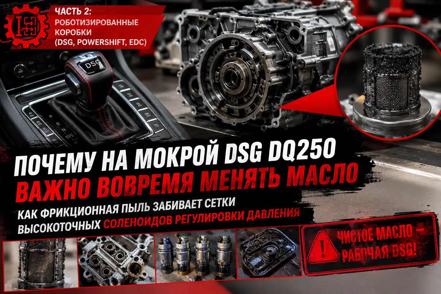

Разбираемся, как фрикционная пыль в мокрой DSG DQ250 забивает сетки соленоидов регулировки давления и почему своевременная замена масла критически важна для долговечности коробки.
Почему на мокрой DSG DQ250 важно вовремя менять масло: как фрикционная пыль забивает сетки высокоточных соленоидов регулировки давления

Всё дело в конструкции. В мокрой DSG сцепления постоянно работают в масле, и при каждом переключении они изнашиваются. Этот износ приводит к образованию фрикционной пыли — мельчайших частиц материала накладок сцепления. В идеале масло должно эту пыль улавливать и удерживать во взвешенном состоянии, пока не попадёт в фильтр. Но на практике всё происходит иначе.
Фрикционная пыль — это настоящий враг номер один для DSG DQ250. Она оседает на магнитах в поддоне, забивает сетки соленоидов и нарушает работу всей гидравлической системы. И чем дольше вы тянете с заменой масла, тем больше этой пыли накапливается.

Каждый соленоид имеет тонкую сетку-фильтр, которая защищает его от попадания крупных частиц. Но фрикционная пыль — это не крупные частицы. Это мельчайшие частички, которые проходят через сетку и оседают внутри соленоида.
Что происходит, когда пыль забивает соленоиды?
Представьте, что вы пытаетесь пить коктейль через соломинку, а кто-то насыпал в неё песок. Вода будет проходить, но с трудом. То же самое происходит с соленоидами: фрикционная пыль забивает каналы, и масло начинает проходить с меньшим давлением или вообще перестаёт течь.
Вот что происходит дальше:
  • Снижение давления масла — соленоиды не могут обеспечить нужное давление, и коробка начинает 'тупить';
  • Неправильное переключение передач — передачи включаются с задержкой или рывками;
  • Пробуксовка сцеплений — из-за недостаточного давления сцепления не полностью смыкаются, что приводит к их ускоренному износу;
  • Перегрев коробки — недостаточное охлаждение из-за плохой циркуляции масла.
И всё это начинается с банальной фрикционной пыли, которая накапливается в масле.
